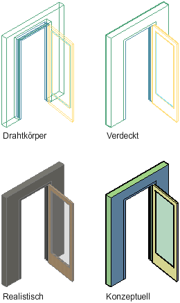

Sie können einer Tür Materialien zuweisen. Materialien werden in Drahtmodell- und Arbeitsschattierungsansichten oder durch Rendern angezeigt. Materialien weisen bestimmte Einstellungen für die einzelnen Komponenten einer Tür (z. B. Füllung, Türstock, Rahmen oder Glaseinsatz) auf.
Mit den visuellen Stilen Drahtkörper, Verdeckt, Realistisch und Konzeptuell dargestellte Türen
AutoCAD Architecture 2025-Toolset stellt zahlreiche vordefinierte Materialien für alle gängigen Gestaltungsmöglichkeiten bereit, die Einstellungen für Türen enthalten. Sie können diese Materialien entweder unverändert verwenden oder sie Ihren speziellen Entwürfen entsprechend anpassen. Sie können auch Ihre eigenen Materialien erstellen. Den in der Software bereitgestellten Stilen wurden bereits entsprechende Materialien zugewiesen.
