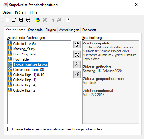

Stapelweise Standardsprüfung.
Prüfdatei öffnen.
Prüfung starten.
