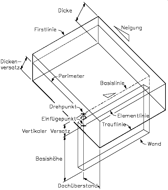

Der Körper einer Decke oder eines Dachelements ist eine senkrecht zur Ebene des Umfangs verlaufende Extrusion, die durch die folgende Geometrie definiert wird:
Geometrie eines Dachelements
