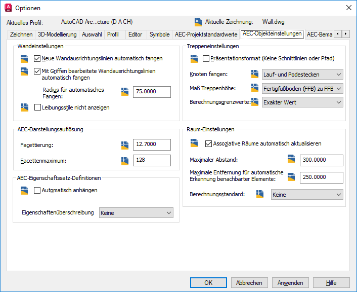

- Klicken Sie auf
Optionen.
- Klicken Sie auf die Registerkarte AEC-Objekteinstellungen.
- Wählen Sie als Berechnungsstandard den Flächenberechnungsstandard aus, den Sie verwenden möchten, wenn Räume von Ihrem Grundriss erzeugt werden.
- Klicken Sie auf OK.
