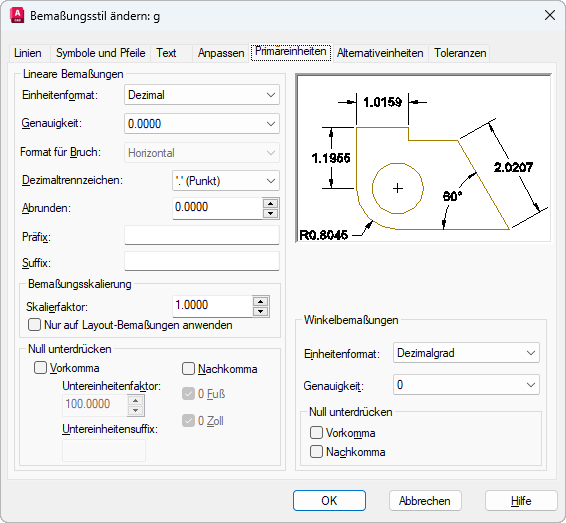

Registerkarte Primäreinheiten (Bemaßungsstil-Manager)
Legt das Format und die Genauigkeit der primären Bemaßungseinheiten fest und bestimmt die Präfixe und Suffixe für den Maßtext.
Liste der Optionen
Die folgenden Optionen sind verfügbar:
Lineare Bemaßungen
Einstellung von Format und Genauigkeit für lineare Bemaßungen.
Einheitenformat
Bestimmt das aktuelle Einheitenformat für alle Bemaßungsarten, mit Ausnahme der Winkelbemaßungen. (Systemvariable DIMLUNIT)
Die relativen Größen von Zahlen in untereinander angeordneten Brüchen basieren auf der Systemvariablen DIMTFAC (in der gleichen Weise, wie diese Systemvariable für Toleranzwerte verwendet wird).
Genauigkeit
Setzt die Anzahl der Dezimalstellen im Maßtext fest und zeigt sie an. (Systemvariable DIMDEC)
Format für Bruch
Legt das Format für Brüche fest. (Systemvariable DIMFRAC)
Dezimaltrennzeichen
Bestimmt das Trennzeichen für Dezimalzahlen. (Systemvariable DIMDSEP)
Abrunden
Bestimmt den nächsten Rundungswert für die Maßangaben bei allen Bemaßungstypen, mit Ausnahme der Winkelbemaßungen. (Systemvariable DIMRND)
Wenn Sie hier den Wert 0.25 eingeben, werden alle Abstände auf die nächste Viertelstufe gerundet. Wenn Sie hier den Wert 1.0 eingeben, werden alle Abstände auf die nächste Ganzzahl gerundet. Beachten Sie, dass die Anzahl der Ziffern hinter dem Dezimaltrennzeichen von der Einstellung Genauigkeit abhängt.
Präfix
Fügt ein Präfix ein, das Sie im Maßtext festlegen. (Systemvariable DIMPOST)
Geben Sie einen Text ein, oder verwenden Sie Steuercodes zur Anzeige von Sonderzeichen. Mit dem Steuercode %%c wird beispielsweise das Durchmessersymbol angezeigt. Wenn Sie ein Präfix eingeben, werden alle vorgegebenen Präfixe überschrieben, beispielsweise die Präfixe für Durchmesserbemaßungen oder Radiusbemaßungen.
Wenn Sie Toleranzen angeben, wird das Präfix an die Hauptbemaßung und an die Toleranzen angefügt.
Weitere Informationen finden Sie unter "Steuercodes und Sonderzeichen".
Suffix
Fügt ein Suffix ein, das Sie im Maßtext festlegen. (Systemvariable DIMPOST)
Geben Sie einen Text ein, oder verwenden Sie Steuercodes zur Anzeige von Sonderzeichen. Bei der Eingabe von mm erhalten Sie beispielsweise den abgebildeten Maßtext. Geben Sie ein Suffix ein, werden alle vorgegebenen Suffixe überschrieben.
Wenn Sie Toleranzen angeben, wird das Suffix an die Hauptbemaßung und an die Toleranzen angefügt.
Bemaßungsskalierung
Definiert Linearskalieroptionen. Bezieht sich hauptsächlich auf Legacy-Zeichnungen.
Skalierfaktor
Legt einen Skalierfaktor für lineare Bemaßungen fest. Es wird empfohlen, den Vorgabewert von 1.00 beizubehalten. (Systemvariable DIMLFAC)
Wenn Sie beispielsweise den Wert 2 eingeben, wird die Bemaßung für eine 1 Zoll lange Linie als 2 Zoll lange Linie dargestellt. Der Wert gilt nicht für Winkelbemaßungen und wird nicht auf die Rundungswerte bzw. Plus- oder Minustoleranzen angewandt.
Nur auf Layout-Bemaßungen anwenden
Wendet den Faktor der Bemaßungsskalierung nur auf die in Layout-Ansichtsfenstern erstellten Bemaßungen an. Diese Einstellung sollte nur aktiviert werden, wenn Sie nichtassoziative Bemaßungen verwenden. (Systemvariable DIMLFAC)
Nullen unterdrücken
Steuert die Unterdrückung von führenden und nachstehenden Nullen sowie von Fuß und Zoll mit Nullwerten. (Systemvariable DIMZIN)
Die Einstellungen zur Unterdrückung von Nullen wirken sich auch auf die Konvertierung von reellen Werten in Zeichenketten aus, die von den AutoLISP®-Funktionen rtos und angtos ausgeführt werden.
Vorkomma
Unterdrückt vorgestellte Nullen in allen Dezimalbemaßungen. So wird beispielsweise 0.5000 zu .5000. Wählen Sie Vorkomma, um Maßabstände unter einer Einheit als Untereinheiten anzuzeigen.
Untereinheitenfaktor
Bestimmt die Anzahl der Untereinheiten je Einheit. Dient zur Berechnung des Maßabstands in Untereinheiten, wenn der Abstand weniger als eine Einheit beträgt. Geben Sie zum Beispiel 100 ein, wenn das Suffix m ist und das Untereinheitssuffix in cm angezeigt werden soll.
Untereinheitensuffix
Schließt ein Suffix für die Untereinheit des Bemaßungwerts ein. Geben Sie einen Text ein, oder verwenden Sie Steuercodes zur Anzeige von Sonderzeichen. Geben Sie zum Beispiel cm ein, damit .96 m als 96 cm angezeigt wird.
Nachkomma
Unterdrückt nachgestellte Nullen in allen Dezimalbemaßungen. So wird beispielsweise 12.5000 zu 12.5 und 30.0000 zu 30.
0 Fuß
Unterdrückt die Angabe von Fuß bei einer Bemaßung in Fuß und Zoll, wenn der Abstand kleiner als 1 Fuß ist. So wird beispielsweise 0'-6 1/2" zu 6 1/2".
0 Zoll
Unterdrückt die Angabe von Zoll einer Bemaßung in Fuß und Zoll, wenn der Abstand eine Ganzzahl in Fuß ist. So wird beispielsweise 1'-0" zu 1'.
Winkelbemaßungen
Legt das aktuelle Winkelformat für Winkelbemaßungen fest, und zeigt es an.
Einheitenformat
Legt das Format für die Winkeleinheiten fest. (Systemvariable DIMAUNIT)
Genauigkeit
Legt die Anzahl der Dezimalstellen für Winkelbemaßungen fest. (Systemvariable DIMADEC)
Nullen unterdrücken
Steuert die Unterdrückung von führenden und nachstehenden Nullen. (Systemvariable DIMAZIN)
Vorkomma
Unterdrückt vorgestellte Nullen in winkelförmigen Dezimalbemaßungen. So wird beispielsweise 0.5000 zu .5000.
Sie können auch Maßabstände von weniger als einer Einheit in Untereinheiten angeben.
Nachkomma
Unterdrückt nachgestellte Nullen in winkelförmigen Dezimalbemaßungen. So wird beispielsweise 12.5000 zu 12.5 und 30.0000 zu 30.
Voransicht
Zeigt Musterabbildungen von Bemaßungen an, nachdem Änderungen in den Einstellungen für den Bemaßungsstil vorgenommen wurden.
