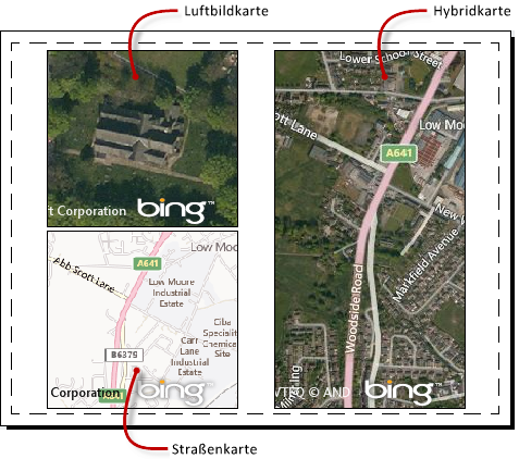

Kartenstile
Sie können die Karte als Satellitenbild (Esri - Bilder) oder als Vektorbild (Esri OpenStreetMap) anzeigen. Wenn der Zeichenbereich in mehrere Ansichtsfenster unterteilt ist, kann für jedes Ansichtsfenster ein anderer Kartenstil verwendet werden.
Anmerkung: Im Zuge der Umstellung auf Esri-Karten können ab der letzten Version keine neuen Bing-Kartenverbindungen mehr erstellt werden. Zeichnungen mit vorhandenen Verbindungen zu Bing-Karten werden weiterhin unterstützt, aber alle erforderlichen Änderungen an Bing-Karten erfordern einen Wechsel zu Esri-Karten. Möglicherweise fallen Ihnen leichte Unterschiede bei der Messung auf, die auf unterschiedliche Datenquellen zurückzuführen sind.
