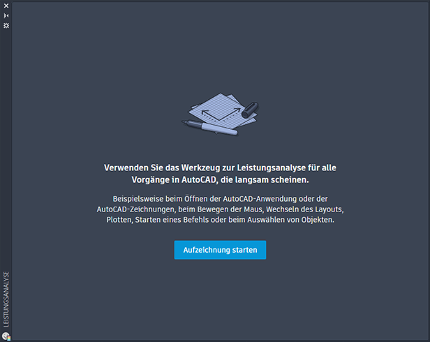

LEISTANALYSE (Befehl)
Öffnet die Palette Leistungsanalyse, von der aus Sie Vorgänge in AutoCAD analysieren können, die langsam oder gar nicht reagieren.
Finden
Die Leistungsanalyse kann Sie bei der Diagnose von Vorgängen in AutoCAD unterstützen, die langsam oder gar nicht reagieren.
Anmerkung: Die Leistungsanalyse muss mit Administratorrechten ausgeführt werden. Aus Sicherheitsgründen ist es wichtig, dass Sie Ihren Computer danach wieder unter eingeschränkten Berechtigungen auszuführen.

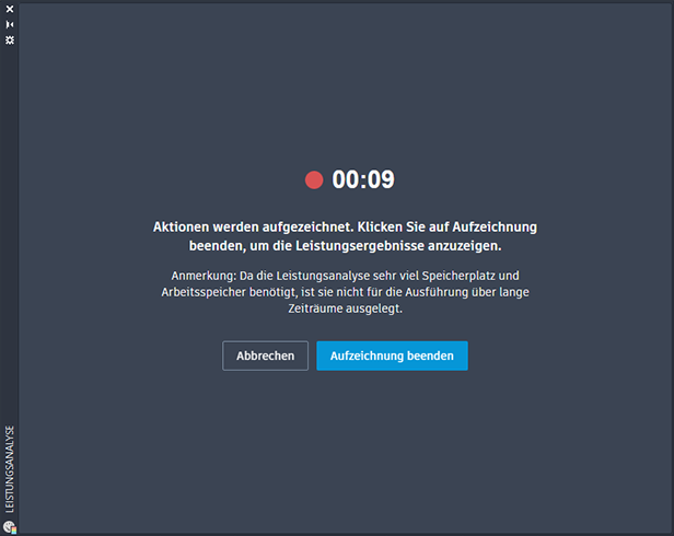

Aufzeichnung starten
Startet die Aufzeichnung der Leistungsanalyse.
Aufzeichnung beenden
Stoppt die Aufzeichnung der Leistungsanalyse und zeigt die Ergebnisse an.
Abbrechen
Bricht die aktuelle Aufzeichnung ab und wechselt zurück zu Aufnahmestart.
