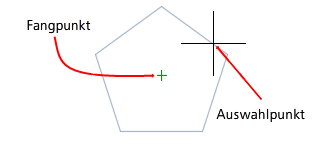

Steuert die aktuellen Einstellungen für den Objektfang.
ZEICHEINST (Befehl)

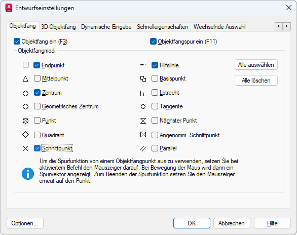

Mit den Einstellungen für den fortlaufenden Objektfang, auch als fortlaufende Ofang-Modi bezeichnet, können Sie die exakte Position eines Punkts auf einem Objekt angeben. Drücken Sie die TABULATORTASTE, um zu den verschiedenen Optionen zu gelangen.
Steuert, ob alle angegebenen Objektfangmodi aktiviert oder deaktiviert sind. (Systemvariable OSMODE)
Wenn Sie Objekte für einen Befehl festlegen, können Sie den Cursor mithilfe der Objektfangspuren an Ausrichtungspfaden entlang bewegen, die auf aktuellen Objektfangmodi basieren. (Systemvariable AUTOSNAP)
Zeigt eine Liste der Objektfangmodi an, die als laufende Objektfangmodi ausgewählt werden können.
Fängt den nächsten Endpunkt oder die nächstgelegene Ecke eines geometrischen Objekts.

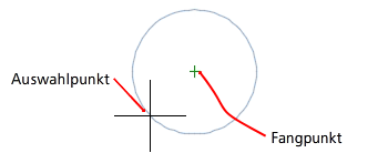

Fängt den Mittelpunkt eines geometrischen Objekts.
Fängt das Zentrum eines Bogens, eines Kreises, einer Ellipse oder eines elliptischen Bogens.

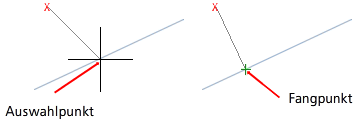

Fängt einen Punkt, der lotrecht zu der ausgewählten Geometrie ist.
Der Fangmodus Versetztes Lot wird automatisch aktiviert, wenn Sie für das zu zeichnende Objekt mehrere lotrechte Fangpunkte benötigen. Als Grundlage zum Zeichnen einer lotrechten Linie können Sie ein Objekt verwenden, z. B. eine Linie, einen Bogen, einen Kreis, eine Polylinie, einen Strahl, eine Konstruktionslinie, eine Multilinie oder die Kante eines 3D-Volumenobjekts. Mit dem Objektfangmodus Versetztes Lot können Sie lotrechte Linien zwischen diesen Objekten zeichnen. Wenn Sie den Cursor über einen Fangpunkt bewegen, der im Modus Versetztes Lot gefangen wurde, werden eine AutoSnap™-QuickInfo und eine Markierung angezeigt.

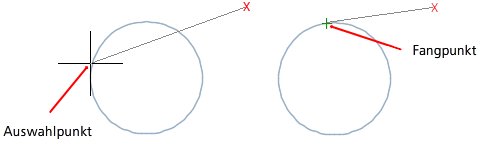

Fängt die Tangente eines Bogens, eines Kreises, einer Ellipse, eines elliptischen Bogens, eines Polylinienbogens oder eines Splines.
Der Fangmodus Versetzte Tangente wird automatisch aktiviert, wenn Sie für das zu zeichnende Objekt mehrere tangentiale Fangpunkte benötigen. Sie können in diesem Modus eine Linie oder KLinie zeichnen, die tangential zu Bogen, Polylinienbogen oder Kreisen verläuft. Wenn Sie den Cursor über einen Fangpunkt bewegen, der im Modus Versetzte Tangente gefangen wurde, werden eine Markierung und eine AutoSnap-QuickInfo angezeigt.
