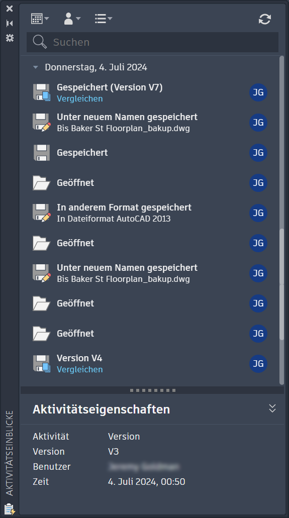

Im Folgenden finden Sie eine Liste einiger Aktivitäten, die in der Palette Aktivitätseinblicke protokolliert werden:
| Aktion | Kachel Aktivitätseinblicke |
| Speichern einer unbenannten Zeichnung | Neue Zeichnung erstellt |
| Speichern von Änderungen in einer Zeichnung | Gespeichert |
| Speichern einer Zeichnungsversion, die bei einem unterstützten Cloud-Provider gespeichert ist | Gespeichert (Versionsnummer) |
| Speichern in einem anderen Dateiformat | Unter neuem Namen gespeichert |
| Freigeben einer Zeichnung | Gemeinsam genutzt |
| Aktionen mit XRefs | Partielle Liste von XRef-Ereignissen:
| Zeichnungsdateibereinigung | Partielle Liste von Bereinigungsereignissen:

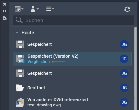

Wenn Sie Aktivitätseinblicke mit einem unterstützten Cloud-Speicheranbieter nutzen, können Sie mühelos frühere und aktuelle Versionen vergleichen.
