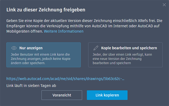

FREIGEBEN (Befehl)
Geben Sie einen Link zu einer Kopie der aktuellen Zeichnung frei, um sie in AutoCAD im Internet (web.autocad.com) oder auf Mobilgeräten anzuzeigen oder zu bearbeiten. Die Kopie der Zeichnung enthält alle externen Referenzen und Bilder.
Finden
Für Zeichnungsdateien, die in Autodesk Docs gespeichert sind
Wählen Sie Kann bearbeiten, um einen Link zu teilen, über den die Empfänger Änderungen an der tatsächlichen Zeichnungsdatei vornehmen können. Projektmitglieder, die den Link erhalten und über Bearbeitungsberechtigungen in Autodesk Docs verfügen, können die Zeichnung ändern. Oder wählen Sie Nur anzeigen, um einen Link zu der Zeichnung freizugeben, über den sie nicht geändert oder gespeichert werden kann.
Für Zeichnungsdateien, die nicht in Autodesk Docs gespeichert sind
Wählen Sie Kopie bearbeiten und speichern, um eine Version der Datei freizugeben, die geändert und als Kopie gespeichert werden kann. Oder wählen Sie Nur anzeigen, um einen Link zu der Zeichnung freizugeben, über den sie nicht geändert oder gespeichert werden kann. Jeder Benutzer mit dem Link kann über einen Webbrowser oder in der Mobil-App auf die Zeichnung zugreifen. Der Link läuft sieben Tage nach der Erstellung ab.
