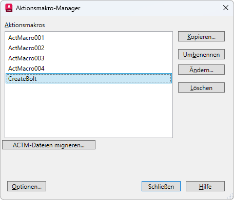

Aktionsmakro-Manager
Kopiert, ändert, löscht und migriert Aktionsmakrodateien bzw. benennt diese um.
Ihre aufgezeichneten Aktionsmakrodateien (ACTMX-Dateien) werden im Aktionsmakro-Manager aufgelistet.
Liste der Optionen
Die folgenden Optionen sind verfügbar:
Kopieren
Erstellt ein Duplikat des Aktionsmakros.
Umbenennen
Benennt ein Aktionsmakro um
Ändern
Zeigt das ausgewählte Aktionsmakro im Dialogfeld Aktionsmakro an
Löschen
Verschiebt die ausgewählte Aktionsmakrodatei (ACTMX-Datei) in den Windows-Papierkorb. Sie können ein oder mehr Aktionsmakros auswählen und löschen.
Migrieren von ACTM-Dateien
Zeigt ein Dialogfeld zur Dateinavigation an, in dem Sie den Speicherort der ACTM-Dateien auswählen können, die in AutoCAD 2024 oder einer früheren Version erstellt wurden und in das ACTMX-Dateiformat kopiert und migriert werden sollen.
Optionen
Zeigt das Dialogfeld Optionen (Registerkarte Dateien) an, in dem Sie die Pfade für die Aufzeichnung und Wiedergabe Ihrer (ACTMX-)Dateien anzeigen können.
Schließen
Schließt das Dialogfeld Aktionsmakro-Manager.
