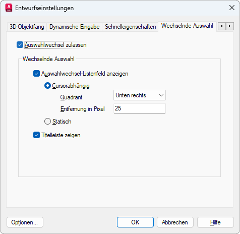

Ändert die Einstellungen für die Anzeige von Auswahlkandidaten auf überlappenden Objekten.
ZEICHEINST (Befehl)
Durch Drücken der UMSCHALTTASTE und der LEERTASTE können Sie die Auswahl wechseln und Objekte auswählen, die sich überlappen. Sie können steuern, ob ein blaues Cursorsymbol als Indikator für sich überlappende Objekte angezeigt wird, und Sie können die Anzeigeeinstellungen der Liste Auswahl konfigurieren.
Den Typ der angezeigten Unterobjekte (Scheitelpunkte, Kanten oder Flächen) filtern Sie mit der Systemvariablen SUBOBJSELECTIONMODE. (In AutoCAD LT nicht verfügbar)
Steuert, ob die Funktion zum Wechseln der Auswahl aktiviert ist. (Systemvariable SELECTIONCYCLING)
Zeigt das Listenfeld Auswahl an, in dem alle überlappenden Objekte aufgelistet werden, die an der aktuellen Position des Pickbox-Cursors ausgewählt werden können.
Verschiebt das Listenfeld im Verhältnis zum Cursor.
Definiert, in welchem Quadranten des Cursors das Listenfeld positioniert werden soll.
Gibt den Abstand zwischen dem Mauszeiger und dem Listenfeld an.
Das Listenfeld bewegt sich nicht zusammen mit dem Cursor und bleibt an derselben Position. Um die Position der Liste zu ändern, klicken und ziehen Sie.
Damit nicht so viel Platz auf dem Bildschirm belegt ist, deaktivieren Sie die Titelleiste im Listenfeld Auswahl.
