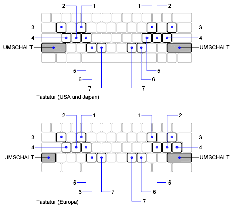

Halten Sie auf amerikanischen Tastaturen die UMSCHALTTASTE und eine der aufgeführten Tasten gedrückt, um eine temporäre Überschreibung zu verwenden. Drücken Sie beispielsweise UMSCHALT+E oder UMSCHALT+P, um den Endpunkt-Objektfang vorübergehend zu unterdrücken.
Taste für temporäre Überschreibung Beschreibung Taste für temporäre Überschreibung Beschreibung
E oder P (1)
Unterdrückt den Objektfang Endpunkt
D oder L (5)
Unterdrückt jegliches Fangen und Spurverfolgen
S oder ; (2)
Erzwingt die Objektfangauswahl
C oder , (6)
Unterdrückt den Objektfang Mittelpunkt
Q oder ] (3)
Unterdrückt den Objektfang-Spurverfolgung
V oder M (7)
A oder ' (4)
Unterdrückt alle Objektfänge
Die Tastaturabbildung zeigt die Vorgabepositionen der Tasten für die temporäre Überschreibung auf amerikanischen/japanischen und europäischen Tastaturlayouts.
Anmerkung: Die Zahlen in der Tabelle in Klammern entsprechen den nummerierten Beschriftungen in den Tastaturabbildungen. Wenn Sie ein anderes Tastaturlayout als das amerikanische Layout verwenden, suchen Sie die jeweilige Taste in der entsprechende Abbildung.
Keyboard diagrams for U.S./Japan and European layouts showing the locations of the numbered temporary override keys referenced in the table.
