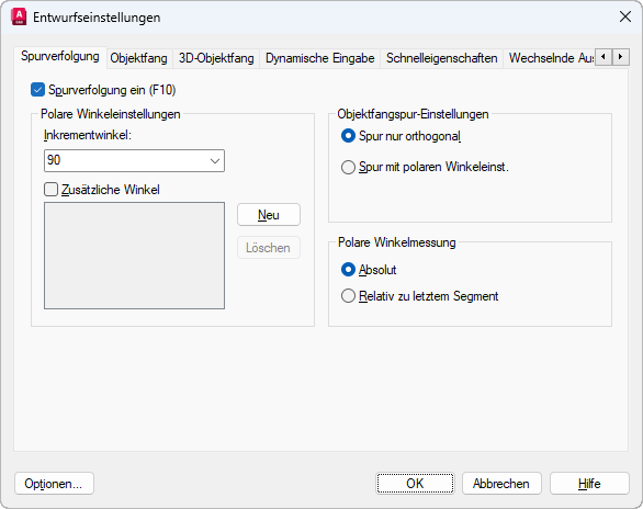

Steuert die Einstellungen für AutoTracking.
ZEICHEINST (Befehl)
Beschränkt die Cursorbewegung auf angegebene polare Winkel. (Systemvariable AUTOSNAP)
Legt die Ausrichtungswinkel für die Spurverfolgung fest. (Systemvariable POLARANG)
Bestimmt den Polarinkrementwinkel, mit dem die Ausrichtungspfade für den polaren Fang angezeigt werden. (Systemvariable POLARANG)
Sie können einen beliebigen Winkel eingeben oder einen gebräuchlichen Winkel aus der Liste wählen (90, 45, 30, 22.5, 18, 15, 10 oder 5 Grad).
Stellt in der Liste zusätzliche Winkel für die Spurverfolgung zur Verfügung. (Systemvariablen POLARMODE und POLARADDANG)
Wenn die Option Zusätzliche Winkel ausgewählt ist, werden die verfügbaren zusätzlichen Winkel angezeigt. Um neue Winkel hinzuzufügen, klicken Sie auf Neu. Um vorhandene Winkel zu entfernen, klicken Sie auf Löschen. (Systemvariable POLARADDANG)
Fügt bis zu zehn zusätzliche Ausrichtungswinkel für die Spurverfolgung hinzu.
Löscht die ausgewählten zusätzlichen Winkel.
Legt die Optionen für Objektfangspuren fest.
Zeigt nur orthogonale Fangspuren (horizontal/vertikal) für festgehaltene Objektfangpunkte an, wenn die Objektfangspuren aktiviert sind. (Systemvariable POLARMODE)
Wendet die Spurverfolgungseinstellungen in Objektfangspuren an. Wenn Sie Objektfangspuren verwenden, verfolgt der Cursor die Spur entlang der Ausrichtungswinkel von aufgerufenen Objektfangpunkten. (Systemvariable POLARMODE)
Bestimmt die Basis für die Messung der Ausrichtungswinkel für die Spurverfolgung.
Winkel basieren auf dem aktuellen Benutzerkoordinatensystem (BKS).
Basiert polare Spurwinkel auf dem zuletzt gezeichneten Segment.
