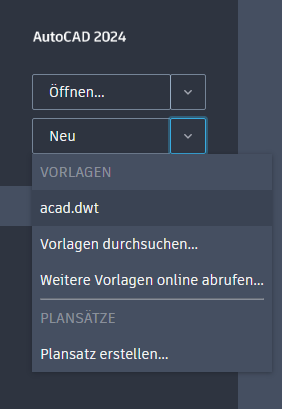

Autodesk stellt mit der Installation von AutoCAD mehrere Vorlagen bereit. Auf diese Vorlagen können Sie über die Registerkarte Start in der Dropdown-Liste Vorlagen zugreifen.
Diese Vorlagen sind zwar ein guter Ausgangspunkt, aber wahrscheinlich haben sie nicht genau die Einstellungen, die Sie möglicherweise benötigen.

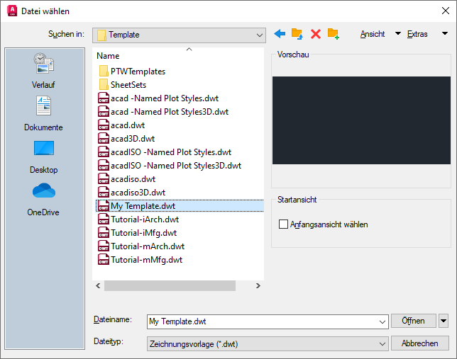

Um eine Vorlage zu ändern, müssen Sie sie öffnen. Das Öffnen einer Vorlage entspricht dem Öffnen einer Zeichnung.
Oder geben Sie in der Befehlszeile Öffnen ein.
Die mit AutoCAD installierten Vorlagen werden angezeigt.

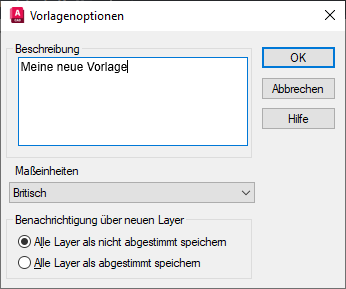

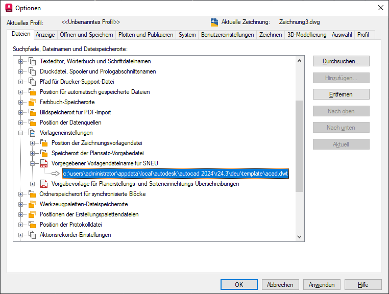

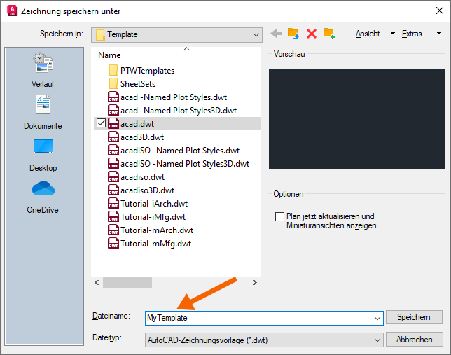

Nachdem Sie eine Vorlage erstellt und gespeichert haben, können Sie sie jetzt verwenden. Wenn Sie eine neue Zeichnung starten, erstellt AutoCAD die Zeichnung vorgabemäßig aus der Vorlage, die unter Vorgegebener Vorlagendateiname für SNEU angegeben ist, in diesem Fall acad.dwt. Wir ändern diese Einstellung jetzt, um eine neue Zeichnung mit der neuen Vorlage zu erstellen.
Oder geben Sie in der Befehlszeile Optionen ein.
Sie können auch auf den Dateipfad doppelklicken, um ihn zu durchsuchen.
Wenn Sie jetzt eine neue Zeichnung beginnen, verwendet AutoCAD die Vorlage MyTemplate.

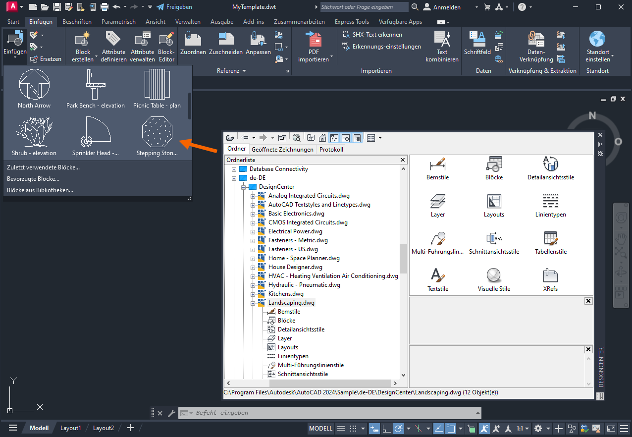

Mit DesignCenter können Sie einer Vorlage Layer, benannte Stile und Blöcke hinzufügen.
Geben Sie alternativ in der Befehlszeile adcenter ein.
Fügen Sie die Layer, Blöcke und Stile aus der Datei Landscaping.dwg zur Vorlage hinzu.
Die in Landscaping.dwg definierten benannten Stile, Blöcke und Zeichnungseinstellungen stehen nun in MyTemplate zur Verfügung.
Erstellen Sie eine neue Zeichnung, um MyTemplate zu testen und zu überprüfen, ob die Blöcke in der neuen Zeichnung verfügbar sind.
