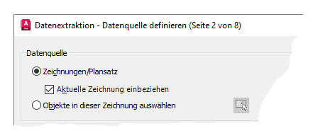

  5. Verwenden Sie die Optionen Zeichnungen/Plansatz und Aktuelle Zeichnung einbeziehen, und klicken Sie auf Weiter, um fortzufahren.

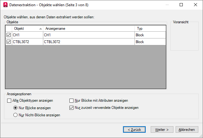

  6. Deaktivieren Sie das Kontrollkästchen Alle Objekttypen anzeigen und wählen Sie Nur Blöcke anzeigen und klicken Sie auf Weiter, um fortzufahren.

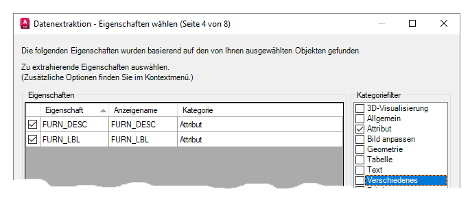

  7. Deaktivieren Sie unter Kategorie filtern alle Optionen außer Attribut und stellen Sie sicher, dass die aktivierten Eigenschaften mit den zu extrahierenden Attributwerten übereinstimmen.
  8. Doppelklicken Sie auf das Feld Anzeigenamen für jedes Attribut und ändern Sie den Wert entsprechend der vorherigen Abbildung. Klicken Sie auf Weiter, um fortzufahren.

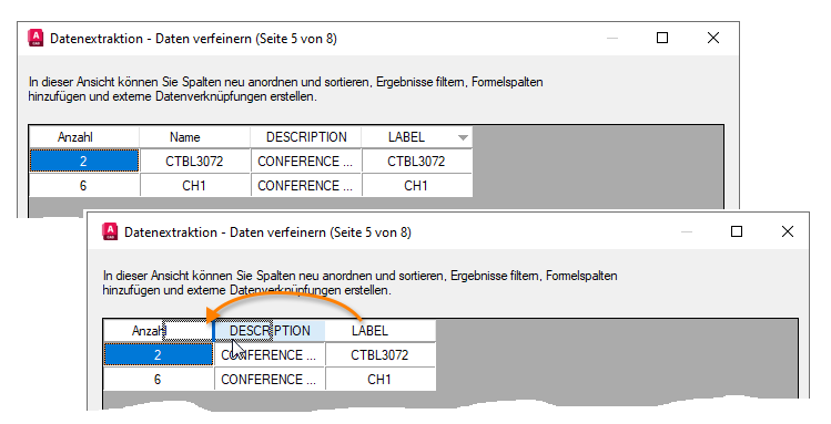

  9. Auf der Seite Daten verfeinern können Sie Spalten neu ordnen, umbenennen und ausblenden, um die extrahierte Ausgabe zu steuern. Klicken Sie zum Fortfahren auf Weiter.

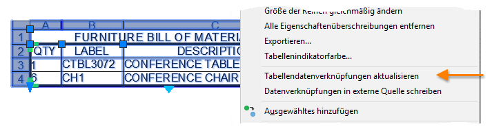

  2. Wählen Sie die Tabelle, die die extrahierten Daten enthält, klicken Sie mit der rechten Maustaste und wählen Sie Tabellendatenverknüpfungen aktualisieren.
    Im Folgenden finden Sie die Ergebnisse der Aktualisierung von extrahierten Daten in einer Tabelle, nachdem einige zusätzliche Blöcke zu einer Zeichnung hinzugefügt wurden.
