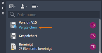

Vergleichen verschiedener Versionen
Wenn Sie Aktivitätseinblicke mit einem unterstützten Cloud-Speicheranbieter nutzen, können Sie mühelos frühere und aktuelle Versionen vergleichen.
