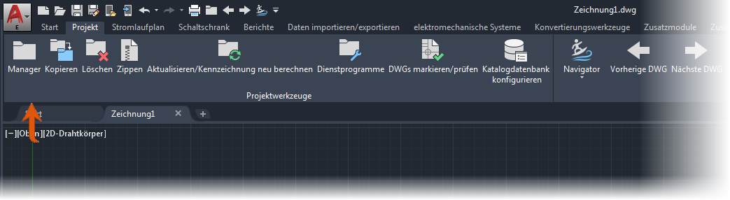

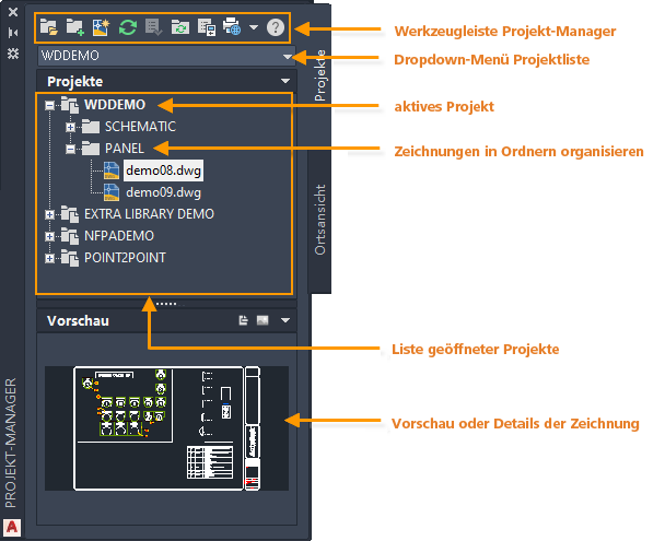

Ihre Projekte und die in den Projekten enthaltenen Zeichnungen verwalten Sie im Projekt-Manager. Finden
Anmerkung: Wenn Sie dieses Thema innerhalb des Hilfe-Browsers in AutoCAD Electrical-Toolset lesen, können Sie auf das Symbol oder die daneben befindliche Suchverknüpfung klicken. Daraufhin wird ein Pfeil angezeigt, der auf den Befehl in der Multifunktionsleiste verweist.
Der Projekt-Manager ist eine Palette, d. h. er kann auch während der Verwendung anderer Befehle auf dem Bildschirm bleiben. Er kann fixiert sein, seine Größe kann geändert werden und er kann automatisch ausgeblendet werden.
Sie können im Projekt-Manager beliebig viele Projekte geöffnet haben, es kann jedoch jeweils nur ein Projekt aktiv sein. Durch projektweite Funktionen werden nur die Zeichnungen des aktiven Projekts verarbeitet.

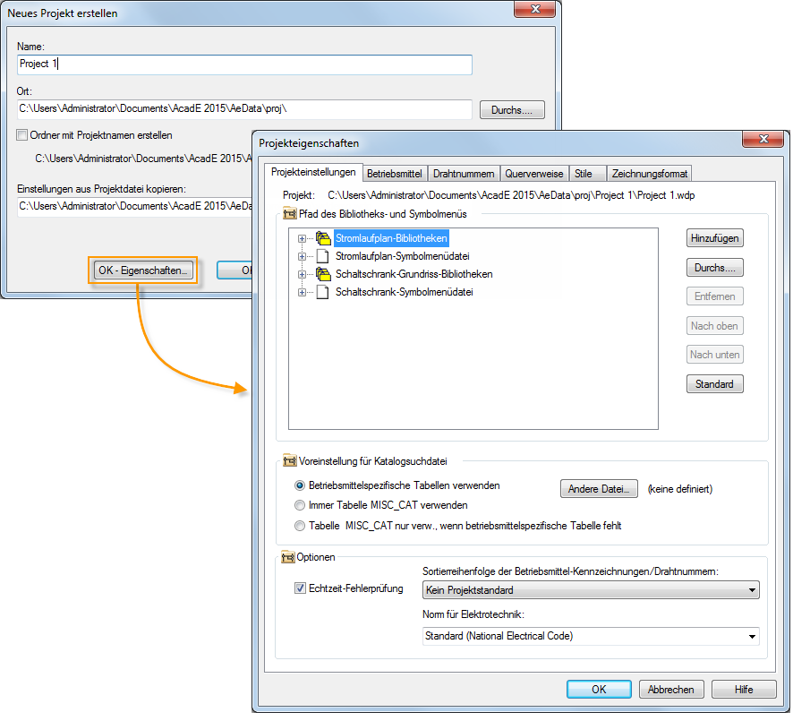

Erstellen eines Projekts
Die Projektdatei (WDP) wird im angegebenen Ordner erstellt. Sie enthält die Projektbeschreibung und die Projekteinstellungen. Das neue Projekt wird zum aktiven Projekt. Sie können dem neuen Projekt jetzt Zeichnungen hinzufügen.
Projekteigenschaften
Sie können die Projekteigenschaften wie Bibliothekspfade, Zeichnungsformat und Querverweisstil beim Starten eines neuen Projekts oder zu einem beliebigen späteren Zeitpunkt definieren.
Es gibt zwei Arten von Projekteigenschaften:

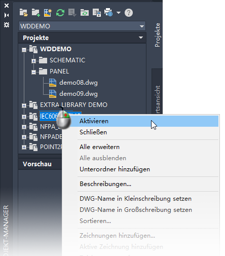

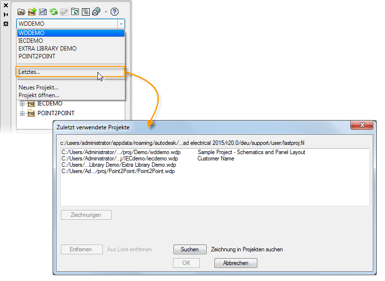

Aktivieren eines Projekts
Es gibt verschiedene Möglichkeiten, um ein Projekt zu aktivieren.
Das neu geöffnete Projekt wird der Projektliste im Projekt-Manager hinzugefügt, und es wird zum aktiven Projekt.
