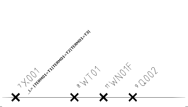

- Bearbeiten Sie den MISC1-Attributwert unter Verwendung des Formats "_L=|{Attributname}={Attributwert} | {Attributname}={Attributwert}". Um beispielsweise der mehrpoligen Einfügung von drei Motorklemmen verschiedene Klemmennummern zuzuweisen, geben Sie Folgendes ein: "_L=|KLEMME01=K1|KLEMME01=K2|KLEMME01=K3|".

- Bearbeiten Sie den API-Aufruf in der Spalte COMMAND_LIST für dieses Betriebsmittel. So wird beispielsweise das letzte Argument dieses API-Aufrufs Mehrpoliges Betriebsmittel einfügen verwendet, um die MISC1-codierten Werte mit nil vorzudefinieren, wenn nichts weiteres definiert wird.
Vorher und nachher wird Folgendes angezeigt.
Vorher: (c:ace_cb_multipole #xyz nil "HT0001" 3 #scl 4 nil)
Nachher: (c:ace_cb_multipole #xyz nil "HT0001" 3 #scl 4 "_L=|KLEMME01=K1|KLEMME01=K2|KLEMME01=K3|")
