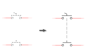

Informationen über das Verbinden zugehöriger Betriebsmittel mittels gestrichelter Verbindungslinien
Verbindet ausgewählte zusammengehörige Betriebsmittel durch eine gestrichelte Linie
Die BMK, die Beschreibung und die Querverweisattribute der zweiten bis letzten Betriebsmittel, die Sie zum Verbinden auswählen, werden ausgeblendet. Verwenden Sie den Befehl Attribut einblenden, um die Sichtbarkeit der ausgewählten Attribute wieder zu aktivieren. Betriebsmittel müssen für die Verbindung über X?LINK-Attribute verfügen.
