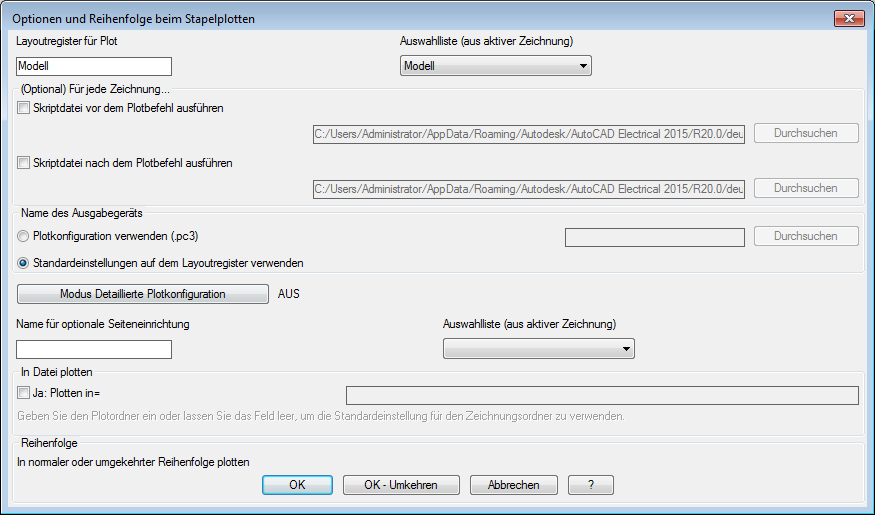

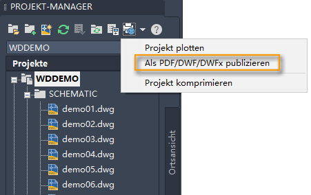

Zum Drucken Ihres Projekts verwenden Sie die Schaltfläche Publizieren/Plotten im Projekt-Manager.

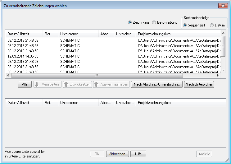

Nachdem Sie Projekt plotten ausgewählt haben, können Sie festlegen, welche Zeichnungen des Projekts Sie plotten möchten.
Wählen Sie unbedingt aus, welches Layout für die ausgewählten Zeichnungen geplottet werden soll. Wenn Sie eine Seiteneinrichtung definiert haben, geben Sie deren Namen ein.

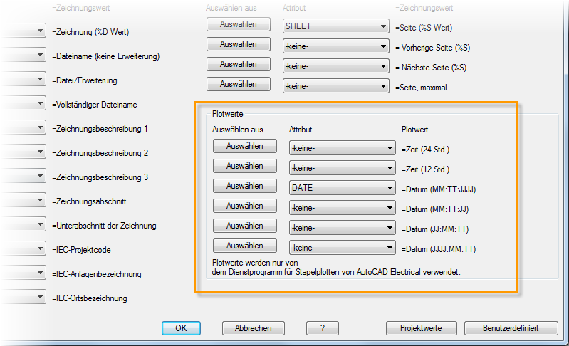

Als Teil der Schriftfeldeinrichtung können Sie einem bestimmten Attribut ein Format für das Plotdatum und die Uhrzeit zuordnen. Dieses Attribut wird automatisch aktualisiert, wenn Sie die Zeichnung plotten.
In Projekten von AutoCAD Electrical-Toolset bestehen Beziehungen zwischen Betriebsmitteln, z. B. zwischen einem übergeordneten und einem untergeordneten Betriebsmittel oder zwischen einem Stromlaufplan und einem Schaltschrank. Sie können Ihr Projekt in eine PDF-Datei ausgeben, die Hyperlinks zwischen zugehörigen Betriebsmitteln enthält.
Wählen Sie hierzu die Optionen Mehrseitige Datei und Hyperlinks einfügen aus.
