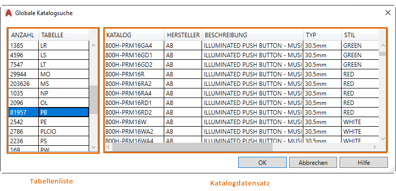

Dialogfeld Globale Katalogsuche
Zeigt die Suchergebnisse der Katalogwerte basierend auf einer Katalogsuche aus dem Katalog-Browser an.
Tabellenliste
Zeigt eine Liste der Tabellen an, die den Katalogwert enthalten, sowie die Anzahl der Datensätze in der jeweiligen Tabelle. Wählen Sie eine Tabelle aus, um die Datensätze in der Tabelle anzuzeigen, die dem Suchkriterium entsprechen.
Katalogdatensatz
Zeigt die Katalogdatensätze in der ausgewählten Tabelle an, die dem Suchkriterium entsprechen. Klicken Sie auf eine Spaltenüberschrift, um die Datensätze basierend auf den Werten in dieser Spalte zu sortieren.
Anmerkung: Unterbaugruppenelemente, wie durch einen Wert für BAUGRUPPENLISTE definiert, werden in die Suchergebnisse aufgenommen. Die globalen Suchergebnisse basieren auf den Datensätzen in den Spalten Katalog, Hersteller und Baugruppen-Nummer.
OK
Weist den ausgewählten Katalogwert dem Betriebsmittel im Katalog-Browser zu.
