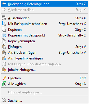

Im folgenden Beispiel wird das Menüelement Kopie verknüpfen deaktiviert, indem vor den Wert der Eigenschaft Name eine Tilde (~) eingefügt wird.
Im Folgenden wird das Ergebnis einer eingefügten Tilde (~) vor der Eigenschaft Name für das Menüelement Kopie verknüpfen im Menü Bearbeiten angezeigt.

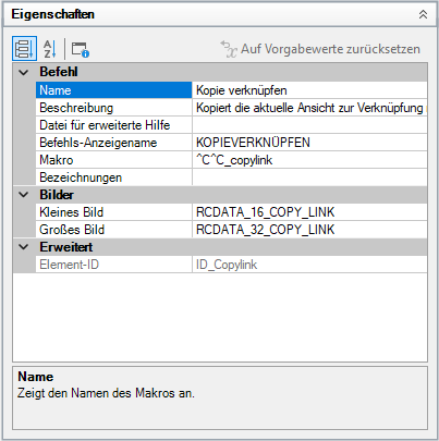

Mit DIESEL-Zeichenfolgenausdrücken kann ein Menüelement konditionell aktiviert oder deaktiviert werden, wenn es angezeigt wird. Beispiel: Der DIESEL-Zeichenfolgenausdruck in der Eigenschaft Makros des Bereichs Eigenschaften deaktiviert den Befehl SCHIEBEN, wenn ein anderer Befehl aktiv ist.
$(if,$(getvar,cmdactive),~)MOVE^C^C_move

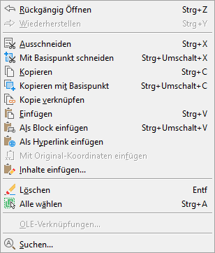

Das folgende Beispiel zeigt das Menüelement OLE-Verknüpfungen im Menü Bearbeiten, das durch ein Häkchen markiert ist, sowie das Bild des Menüelements Kopie verknüpfen, das durch einen Rand hervorgehoben ist.
DIESEL-Zeichenfolgenausdrücke können verwendet werden, um ein Menüelement konditionell zu markieren, wenn es angezeigt wird. Die folgenden Beispiele für DIESEL-Zeichenfolgen setzen ein Häkchen links neben dem Menüelement, wenn sie zur Eigenschaft Makros im Bereich Eigenschaften hinzugefügt werden und die zugehörige Systemvariable aktiviert ist.

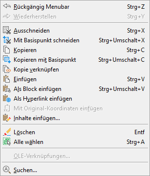

Gleichzeitiges Deaktivieren und Markieren von Menüelementen
Sie können ein Menüelement gleichzeitig markieren und deaktivieren, indem Sie eines der folgenden Formate verwenden:
~!.labeltext
!.~labeltext
Die Tilde (~) und das Ausrufezeichen, gefolgt von einem Punkt (!.), werden vor die Befehlsbeschriftung Kopie verknüpfen (Eigenschaft Name des Bereichs Eigenschaften) gesetzt. Es folgt eine Darstellung des Befehls Kopie verknüpfen, der im Menü Bearbeiten markiert und grau abgeblendet ist.
