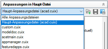

Festlegen der Arbeits-Anpassungsdatei (CUIx)
  Bevor Sie benutzerdefinierte Befehle zu einer CUIx-Datei hinzufügen, müssen Sie eine CUIx-Datei als Arbeitsdatei festlegen.
  - Klicken Sie auf der Registerkarte Anpassen im Bereich Anpassungen in <Dateiname> auf den Abwärtspfeil in der Dropdown-Liste Anpassungsdateien.
- Wählen Sie Haupt-CUI-Datei <Dateiname> oder eine der geladenen CUIx-Dateien, um sie als Arbeits-CUIx-Datei festzulegen.
		Alle Befehle, die neu erstellt werden, werden direkt zur Arbeits-CUIx-Datei hinzugefügt. Wenn die CUIx-Datei, mit der Sie arbeiten möchten, nicht geladen ist, wählen Sie in der Dropdown-Liste Anpassungsdateien die Option Öffnen. Navigieren Sie anschließend zu der CUIx-Datei, mit der Sie arbeiten möchten.

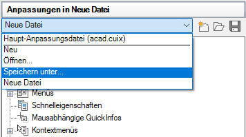

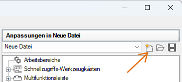

 Erstellen einer neuen Anpassungsdatei (CUIx-Datei)
  - Klicken Sie auf der Registerkarte Übertragen im rechten Bereich auf die Schaltfläche Neue Anpassungsdatei erstellen.
- Wählen Sie im rechten Bereich aus der Dropdown-Liste den Eintrag Speichern unter aus.
- Geben Sie im Dialogfeld Speichern unter den Speicherort für die neue Anpassungsdatei an, und geben Sie im Feld Dateiname einen Namen ein.
- Klicken Sie auf Speichern, um die benutzerspezifische Anpassungsdatei zu erstellen.

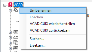

 Umbenennen einer Anpassungsgruppe
  - Wählen Sie auf der Registerkarte Anpassen im Bereich Anpassungen in <Dateiname> in der Dropdown-Liste eine CUIx-Datei aus.
- Klicken Sie mit der rechten Maustaste auf den Namen der Anpassungsgruppe, und klicken Sie auf Umbenennen.
- Geben Sie einen neuen Namen für die Anpassungsgruppe ein, und drücken Sie die EINGABETASTE.
		Anmerkung: Der Anpassungsgruppenname darf keine Leerzeichen enthalten.
- Klicken Sie auf Anwenden.
 Wiederherstellen oder Zurücksetzen einer Anpassungsdatei
  Anmerkung: Es können nur CUIx-Dateien, die sich im Ordner UserDataCache im Installationsverzeichnis des Programms befinden, zurückgesetzt werden.
  - Klicken Sie auf der Registerkarte Anpassen im Bereich Anpassungen in <Dateiname> mit der rechten Maustaste auf den Namen der Anpassungsgruppe.
- Klicken Sie auf die Option zum Wiederherstellen oder Zurücksetzen von <Dateiname>.

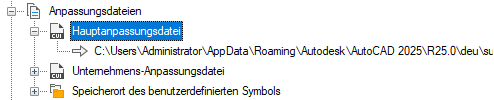

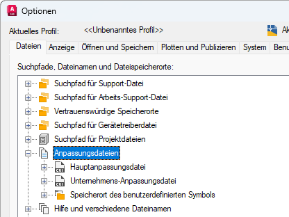

 Festlegen der Haupt- oder Unternehmens-Anpassungsdatei (CUIx)
  - Klicken Sie auf Anwendungsmenü  Optionen. Optionen.
- Klicken Sie im Dialogfeld Optionen auf der Registerkarte Dateien auf das Pluszeichen (+) neben Anpassungsdateien, um den Knoten zu erweitern.
- Klicken Sie auf das Pluszeichen (+) neben Hauptanpassungsdatei oder Unternehmens-Anpassungsdatei, um den Knoten zu erweitern.
- Wählen Sie das Element unter dem erweiterten Knoten aus, und klicken Sie auf Durchsuchen.
- Navigieren Sie im Dialogfeld Datei wählen zur gewünschten Anpassungsdatei, um sie zu laden. Klicken Sie auf Öffnen.
		Die ausgewählte Datei wird nun als Hauptanpassungsdatei oder Unternehmens-Anpassungsdatei für das Programm festgelegt.
- Klicken Sie auf OK.
