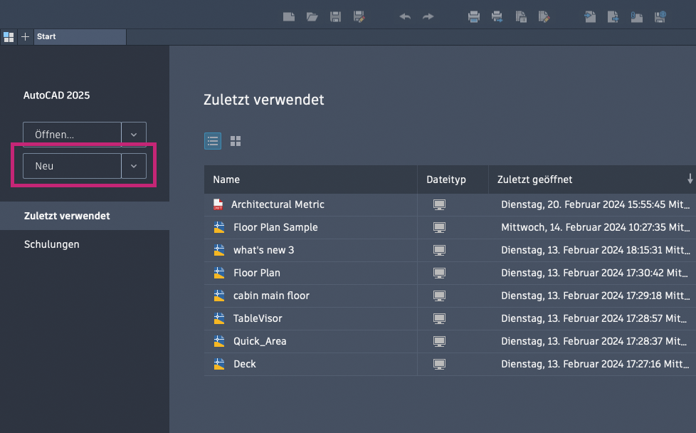

Klicken Sie nach dem Start von AutoCAD auf der Registerkarte Start auf Neu, oder klicken Sie auf die Dropdown-Liste Neu, um eine neue Zeichnung zu beginnen.
Drawing Tabs
Die neue Zeichnung Zeichnung1 wird auf einer neuen Registerkarte gestartet, die sich direkt über dem Zeichenbereich befindet. Sie können auf die Registerkarten klicken, um zwischen verschiedenen geöffneten Zeichnungsdateien zu wechseln. Klicken Sie auf das Pluszeichen, um eine neue Zeichnung mit der Vorgabevorlage zu beginnen.

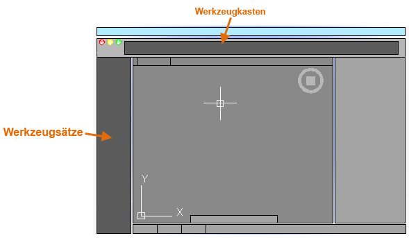

AutoCAD enthält einen Werkzeugsatz links neben dem Zeichenbereich. Fast alle Befehle aus diesem Handbuch können Sie über die Registerkarte Zeichnen aufrufen. Des Weiteren enthält der Werkzeugkasten oberhalb des Zeichenbereichs häufige Befehle wie Neu, Öffnen, Speichern, Drucken, Rückgängig usw.
Anmerkung: Wenn die Registerkarte Zeichnen nicht die aktuelle Registerkarte ist, klicken Sie darauf.

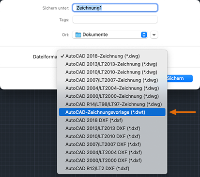

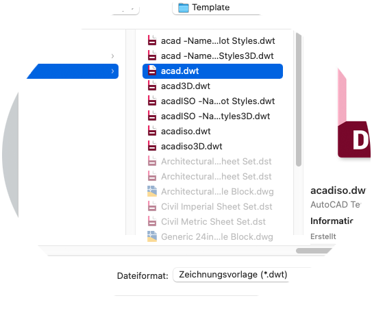

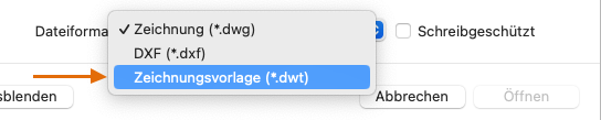

Sie können eine beliebige Zeichnungsdatei (.dwg) als Zeichnungsvorlagendatei (.dwt) speichern. Um eine Zeichnungsvorlagendatei auf Basis einer vorhandenen zu erstellen, öffnen Sie die vorhandene Zeichnungsvorlagendatei und ändern und speichern sie unter einem anderen Namen.
Wenn Sie selbstständig arbeiten, können Sie Ihre Zeichnungsvorlagendateien entsprechend Ihren Anforderungen erstellen. Im Laufe der Zeit können Sie auch Einstellungen für zusätzliche Funktionen hinzufügen. Um eine vorhandene Zeichnungsvorlagendatei zu ändern, klicken Sie auf Öffnen, geben im Dialogfeld Zeichnungsvorlage (*.dwt) an und wählen die Vorlagendatei.
