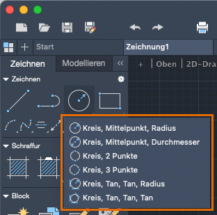

Die vorgegebene Option für den Befehl KREIS erfordert die Angabe eines Mittelpunkts und eines Radius.
Folgende weitere Kreisoptionen sind in der Dropdown-Liste verfügbar:
Alternativ können Sie auch KREIS oder nur K im Befehlsfenster eingeben und eine Option angeben.

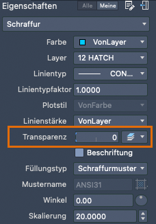

Wenn Sie ein Schraffurmuster als kompakte oder abgestufte Füllung definieren, sollten Sie auch einen Transparenzgrad festlegen, um interessante Überlappungseffekte zu erzielen. Um die Transparenz festzulegen, wählen Sie das Schraffurobjekt aus, und passen Sie den Schieberegler im Eigenschaftsprüfung an.
Anmerkung: Die Eigenschaftsprüfung wird im Thema Eigenschaften behandelt.

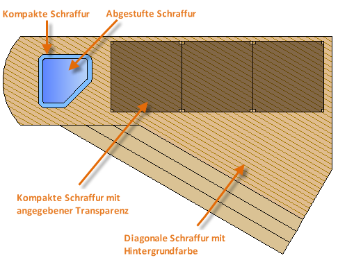

Es folgen einige Beispiele zur Verwendung von Schraffuren mit kompakten Füllungen:

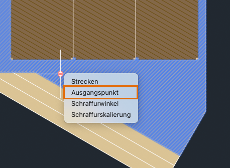

Wenn das Muster in einer Schraffur ausgerichtet werden muss, was beispielsweise bei den oben dargestellten Terrassendielen der Fall sein kann, bewegen Sie den Cursor über den Ursprungsgriff der Schraffur und wählen Ursprungspunkt, um einen Ausrichtungspunkt anzugeben.

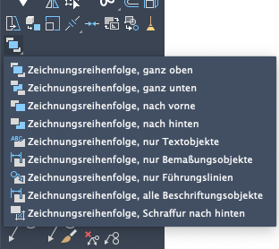

Verwenden Sie für überlappende Schraffuren, Füllungen, breite Polylinien und Textobjekte den Befehl ZEICHREIHENF, um festzulegen, welche Objekte sich über oder unter den anderen Objekten befinden. Sie können beispielsweise festlegen, dass die gelbe Fernstraße den blauen Fluss kreuzt und nicht umgekehrt.

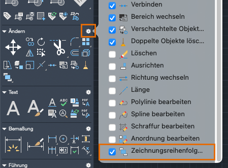

Sie können über die Gruppe Ändern der Werkzeugleiste auf mehrere Optionen für die Zeichnungsreihenfolge zugreifen. Klicken Sie in der Gruppe Ändern auf , und aktivieren Sie das Kontrollkästchen, um die Dropdown-Liste Zeichnungsreihenfolge anzuzeigen.
Erweitern Sie die Dropdown-Liste, um Optionen für die Zeichnungsreihenfolge anzuzeigen, darunter das Verschieben aller Schraffuren nach hinten, der ausgewählten Objekte nach vorne usw.
Die Dropdown-Liste enthält Optionen für ausgewählte Objekte sowie Optionen, die für alle Objekte eines bestimmten Typs gelten, z. B. Text.
