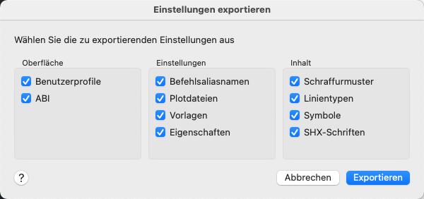

    Das Dialogfeld Einstellungen exportieren wird angezeigt.
  3. Aktivieren oder deaktivieren Sie die gewünschten Einstellungen, und klicken Sie auf Exportieren.

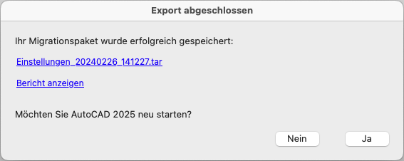

    Das Dialogfeld wird angezeigt.
  6. Klicken Sie auf Bericht anzeigen, um Details zu den exportierten Dateien anzuzeigen.
  7. Klicken Sie auf Ja, um AutoCAD neu zu starten.
