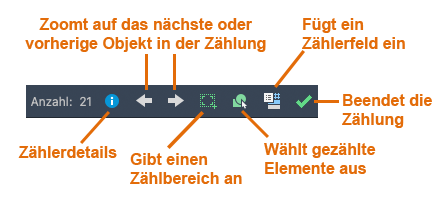

Wenn Sie sich in einer aktiven Zählung befinden, wird die Zählerleiste oben im Zeichenbereich angezeigt. Die Zählerleiste enthält die Anzahl der Objekte und Probleme sowie andere Steuerelemente zum Verwalten der gezählten Objekte.

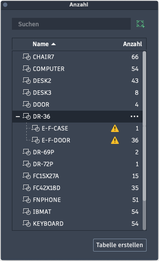

Das Symbol für Anzahldetails ändert sich je nachdem, ob die aktuelle Anzahl Fehler enthält. Klicken Sie auf oder , um die Anzahlpalette zu öffnen und weitere Details anzuzeigen.
Zeigt die Zählungskriterien an, einschließlich der allgemeinen Eigenschaften der gezählten Objekte und aller benutzerdefinierten Blockattribute und -parameter.
Zeigt die Zählungskriterien an, darunter allgemeine Eigenschaften, benutzerdefinierte Blockattribute und -parameter sowie den Problembericht der gezählten Objekte. Probleme können überlappende, aufgelöste oder umbenannte Objekte umfassen.

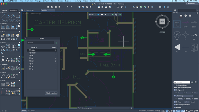

Zählen aller Blöcke
  1. Wählen Sie die Option Anzahl aus dem Werkzeugkasten aus.
  2. Geben Sie ein G für den gesamten Modellbereich ein, und drücken Sie die EINGABETASTE, um alle Blöcke aufzulisten.
    In der Palette Anzahl wird die Anzahl der Instanzen jedes Blocks in der Zeichnung angezeigt.
  3. Klicken Sie auf einen Blocknamen in der Palette, um alle Instanzen dieses Blocks in der Zeichnung hervorzuheben.
  4. Klicken Sie mit der rechten Maustaste auf einen Blocknamen, um anhand bestimmter Eigenschaften zu filtern.
