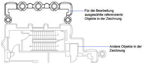

Objekte, die Sie aus der ausgewählten XRef-Datei oder dem Block auswählen, werden temporär extrahiert und in der aktuellen Zeichnung zum Bearbeiten bereitgestellt. Der Satz der extrahierten Objekte, der Bearbeitungssatz, kann bearbeitet und anschließend in der XRef-Datei oder der Blockdefinition gespeichert werden.
Objekte im Bearbeitungssatz unterscheiden sich optisch von den anderen Objekten in der Zeichnung. Alle Objekte in der aktuellen Zeichnung (mit Ausnahme der Objekte im Bearbeitungssatz) werden abgeblendet dargestellt.
Mit der Systemvariablen XFADECTL steuern Sie die Anzeige der Objekte während der direkten Bearbeitung einer Referenz. Die aus der Referenz extrahierten Objekte werden wie gewohnt dargestellt. Alle anderen Objekte in der Zeichnung (Objekte in der aktuellen Zeichnung und in den Referenzen, die nicht zum Bearbeitungssatz gehören) werden abgeblendet angezeigt. Der Wert gibt die Intensität für die Anzeige der Objekte an, die nicht zum Bearbeitungssatz gehören. Je größer Sie den Wert für XFADECTL festlegen, desto stärker werden die Objekte abgeblendet.
