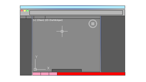

Die Statusleiste zeigt die Cursor-Position, Zeichnungswerkzeuge und Werkzeuge an, die sich auf die Zeichnungsumgebung auswirken.
Über die Statusleiste können Sie schnell auf einige der am häufigsten verwendeten Zeichnungswerkzeuge zugreifen. Sie können zwischen Einstellungen wie Raster, Fang, Spurverfolgung und Objektfang umschalten. Außerdem können Sie zusätzliche Einstellungen für einige dieser Werkzeuge durch Klicken auf den Pfeil nach unten aufrufen.
Eines der wichtigsten Steuerelemente in der Statusleiste, welches in der Abbildung hervorgehoben ist, wechselt den Zeichenbereich zwischen Modellbereich- und Papierbereich-Layouts.
Klicken Sie auf
auf der rechten Seite der Statusleiste, um Symbole in der Statusleiste auszublenden oder anzuzeigen.
Cmd-6 aktiviert und deaktiviert jetzt die Statusleiste.
