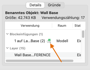

  5. Wählen Sie in der Strukturansicht eine Blockdefinition aus, für die Sie eine Vorschau anzeigen und die Sie in der aktuellen Zeichnung suchen möchten.
  6. Klicken Sie unter Details im rechten Fensterbereich auf Objekte auswählen.
    Das Dialogfeld wird geschlossen, alle angegebenen Blockreferenzen sind ausgewählt, und die Zeichnung wird automatisch gezoomt, sodass alle enthalten sind.
