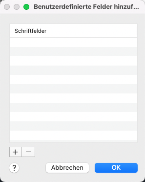

Dialogfeld Benutzerdefinierte Felder hinzufügen
Erstellen und verwalten Sie benutzerdefinierte Felder.
PLOTMARKIERUNG (Befehl): Hinzufügen/Bearbeiten
Zusammenfassung
Benutzerdefinierte Felder werden mit dem Dialogfeld Benutzerdefinierte Felder erstellt und bearbeitet, das Sie über die Schaltfläche Hinzufügen/Bearbeiten im Dialogfeld Plotmarkierung aufrufen können.
Liste der Optionen
Die folgenden Optionen sind verfügbar:
Felder
Listet die verfügbaren benutzerspezifischen Felder auf.
Doppelklicken Sie auf den Text eines benutzerdefinierten Felds, um den Wert zu bearbeiten.
Hinzufügen (+)
Fügt ein editierbares benutzerdefiniertes Schriftfeld ein.
Löschen (-)
Löscht das aktuell ausgewählte benutzerdefinierte Feld.
