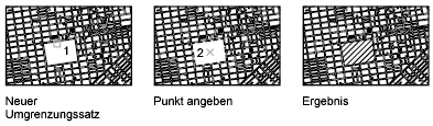

Beim Schraffieren eines kleinen Bereichs innerhalb einer großen, komplexen Zeichnung können Sie Zeit sparen, indem Sie eine kleinere Gruppe von Objekten in der Zeichnung zum Definieren der Schraffurumgrenzung verwenden.
- Klicken Sie auf .
- Klicken Sie im Dialogfeld Schraffur und Abstufung, Gruppe Umgrenzungen, auf Hinzufügen: Punkte auswählen, um die neue Umgrenzung zu markieren.
- Oder klicken Sie auf Hinzufügen: Objekte auswählen zum Auswählen der Objekte, die für die Schraffur berücksichtigt werden sollen, und drücken Sie die EINGABETASTE.
Objekte mit einem Kreuzen-Fenster auszuwählen ist jedoch oft die beste Methode.
- Legen Sie in jedem zu schraffierenden Bereich einen Punkt fest.
- Drücken Sie die EINGABETASTE, um die Schraffur zu übernehmen und den Befehl zu beenden.
