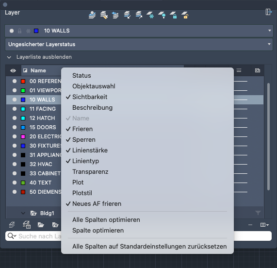

Layerliste
Ändern Sie die Layereigenschaften über die Layerliste. Klicken Sie auf die aktuelle Einstellung, um die Layereigenschaft für den ausgewählten Layer oder die Gruppe von Layern zu ändern. Sie können auch auf einen Layer doppelklicken, um ihn als den aktuellen Layer festzulegen.
  • Angezeigte Spalten. Klicken Sie mit der rechten Maustaste auf eine Spaltenbeschriftung, um auszuwählen, welche Spalten angezeigt werden sollen.
  • Sortieren: Klicken Sie auf eine Spaltenbeschriftung, um nach dieser Spalte zu sortieren. Klicken Sie auf die Pfeile am rechten Ende der Spaltenbeschriftung, um die Liste nach Namen oder Farbe zu sortieren.
  • Spaltenreihenfolge. Ziehen Sie die Spalte zum Ändern der Spaltenreihenfolge an eine neue Position in der Liste.

Kontextmenü Spaltenbezeichnung
Spaltennamen
Führt die Namen aller Spalten auf. Ein Häkchen gibt an, dass die Spalte angezeigt wird. Klicken Sie zum Anzeigen oder Ausblenden der Spalte auf einen Spaltennamen. AF Frieren, AF Farbe, AF Linientyp, AF Linienstärke und AF Plotstil sind nur verfügbar, wenn ein Layout-Ansichtsfenster aktiv ist.
Alle Spalten optimieren
Passt die Breite aller Spalten an die Inhalte in jeder Spalte an.
Spalte optimieren
Passt die Breite für die ausgewählte Spalte an den Inhalt in dieser Spalte an.
Alle Spalten auf Standardeinstellungen zurücksetzen
Hiermit werden für alle Spalten die Standardeinstellungen für Anzeige und Breite eingestellt.

Ansichtsoptionen
Aktiviert bzw. deaktiviert die Anzeige der Spaltenüberschriften und bietet Optionen zur automatischen Anpassung der Größe aller oder der ausgewählten Spalte(n) auf die Maximalbreite in der Layerliste.
Suche nach Layer
Filtert die Layerliste mit jedem eingegebenen Zeichen nach Namen. Beim Schließen der Layer-Palette wird der Filter nicht gespeichert.
