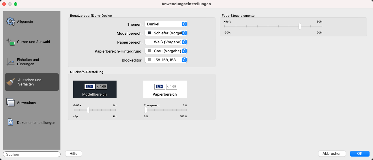

Registerkarte Ansicht und Handhabung (Dialogfeld Anwendungseinstellungen)
Steuert die Darstellung der Benutzeroberfläche des Programms.
OPTIONEN (Befehl)
Menü: AutoCAD 2025 > Voreinstellungen
Liste der Optionen
Die folgenden Optionen sind verfügbar:
Interface Theme
Legt das Farbschema für die Benutzeroberfläche fest.
Themen
Steuert, welches Thema für Elemente wie beispielsweise Statusleiste, Paletten und Zeichnungsfenster angewendet werden soll. Sie können zwischen dunklen oder hellen Themen wählen.
Modellbereich
Bestimmt die Hintergrundfarbe für den Zeichenbereich, wenn das Modelllayout aktiv ist. Wählen Sie eine Farbe oder die Option Farbe wählen aus, um eine der nicht vorgegebenen Farben anzugeben.
Papierbereich
Bestimmt die Hintergrundfarbe für den Zeichenbereich, wenn ein benanntes Layout (Papierbereich) aktiv ist.
Papierbereich-Hintergrund
Bestimmt die Hintergrundfarbe für den Bereich außerhalb des Zeichenbereichs, wenn ein benanntes Layout (Papierbereich) aktiv ist.
Blockeditor
Bestimmt die Hintergrundfarbe für den Zeichenbereich, wenn die Blockeditor-Umgebung aktiv ist.
Fade Controls
Steuert die Fading-Intensität für XRef-Dateien.
XRef-Dateien
Steuert das Fading für alle DWG-XRef-Objekte. (Systemvariable XDWGFADECTL)
Diese Option betrifft nur die Anzeige auf dem Bildschirm. Sie hat keine Auswirkungen auf das Plotten oder die Plot-Vorschau..
QuickInfo-Darstellung
Steuert die Darstellung von Entwurfs-QuickInfos.
Größe
Legt eine Größe für die QuickInfos fest. Der Vorgabewert beträgt 0. Verwenden Sie den Schieberegler, um die Größe der QuickInfos zu verändern.
Transparenz
Steuert die Transparenz der QuickInfos. Je niedriger der eingestellte Wert ist, desto geringer ist die Transparenz der QuickInfo. Bei einem Wert von 0 ist die QuickInfo undurchsichtig.
