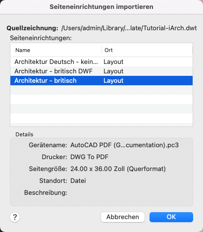

Dialogfeld Seiteneinrichtungen importieren
Zeigt die Seiteneinrichtungen in der ausgewählten Zeichnung an, die für den Import verfügbar sind.
SEITENEINR (Befehl)
Werkzeugkasten: : > Importieren
Liste der Optionen
Die folgenden Optionen sind verfügbar:
Quellzeichnung
Zeigt die Quellzeichnung an, die eine Liste der für den Import verfügbaren Seiteneinrichtungen enthält.
Seiteneinrichtungen
Listet die Seiteneinrichtungen auf, die für den Import verfügbar sind, und gibt ihre Position in der Quellzeichnung an. Ausgewählte Seiteneinrichtungen werden in die aktuelle Zeichnung importiert, wenn Sie auf OK klicken.
Wenn Sie Seiteneinrichtungen für einen Plansatz in eine Datei für Seiteneinrichtungs-Überschreibungen importieren, werden nur die Seiteneinrichtungen aufgelistet, deren Plotbereich auf Layout oder Grenzen eingestellt ist.
Name
Gibt den Namen der für den Import verfügbaren Seiteneinrichtung an.
Position
Gibt die Position (Modell oder benanntes Layout) der Seiteneinrichtung in der Zeichnung an, aus der Sie die Seiteneinrichtung importieren.
Details
Zeigt Informationen zur ausgewählten Seiteneinrichtung an.
Gerätname
Zeigt den Namen des Plotgeräts an, das in der aktuell ausgewählten Seiteneinrichtung angegeben ist.
Drucker
Zeigt den Typ des Ausgabegeräts an, das in der aktuell ausgewählten Seiteneinrichtung angegeben ist.
Seitengröße
Zeigt das Papierformat und die Ausrichtung an, die in der aktuell ausgewählten Seiteneinrichtung angegeben sind.
Ausgabeort
Zeigt den physischen Standort des Ausgabegeräts an, der in der aktuell ausgewählten Seiteneinrichtung angegeben ist.
Beschreibung
Zeigt einen beschreibenden Text zum Ausgabegerät an, das in der aktuell ausgewählten Seiteneinrichtung angegeben ist.
