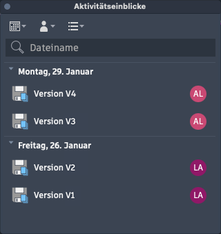

Aktivitätseinblicke
Verwenden Sie Aktivitätseinblicke, um die Beiträge Ihrer Teamkollegen zu gemeinsam genutzten Zeichnungsdateien zu sehen, Versionsverläufe anzuzeigen und über AutoCAD-Produkte hinweg mit anderen Personen zusammenzuarbeiten.
Aktivitätseinblicke zeichnen die Aktualisierungen der einzelnen Mitarbeiter in einer Zeichnungsdatei auf, optimieren die Zusammenarbeit und helfen Ihnen, schnell und dort weiterzumachen, wo Sie aufgehört haben.

Zusammenarbeit über mehrere AutoCAD-Produkte
Alle AutoCAD-Produkte zeichnen Zeichenaktivitäten auf. AutoCAD LT zeigt jedoch derzeit nur Versionsaktivitäten auf der entsprechenden Palette an, und AutoCAD für Mobilgeräte verfügt nicht über die Palette Aktivitätseinblicke. Wenn Sie mit Teamkollegen in verschiedenen AutoCAD-Produkten zusammenarbeiten, stellen Sie sicher, dass alle Personen ihre Dateien am gleichen Speicherort für Aktivitätseinblicke speichern.
