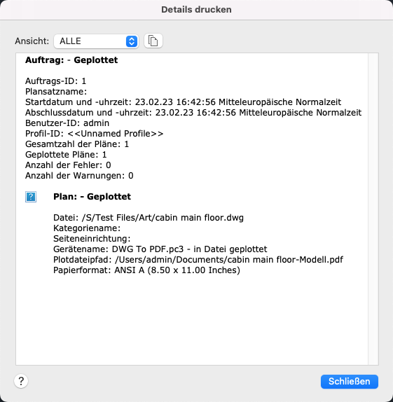

Dialogfeld Druckdetails
Zeigt Informationen zu Plot- und Publizieraufträgen an, die in der aktuellen Sitzung abgeschlossen wurden.
PLOTDETAILSZEIG (Befehl)
Liste der Optionen
Die folgenden Optionen sind verfügbar:
Ansicht
Gibt an, was angezeigt wird. Sie können diese Einstellung auch ändern, indem Sie mit der rechten Maustaste in den Detailbereich klicken und dann auf Nur Fehler anzeigen oder Alle anzeigen klicken.
Alle
Zeigt Informationen zu allen abgeschlossenen Druck- und Publizieraufträgen und Plänen in diesen Aufträgen an.
Fehler
Listet die Fehler auf, die während des Druckens oder Publizierens der Aufträge aufgetreten sind.
Kopieren in die Zwischenablage
Kopiert allen markierten Text in die Zwischenablage.
Detailbereich
Führt Details zu den abgeschlossenen Druck- und Publizieraufträgen auf.
