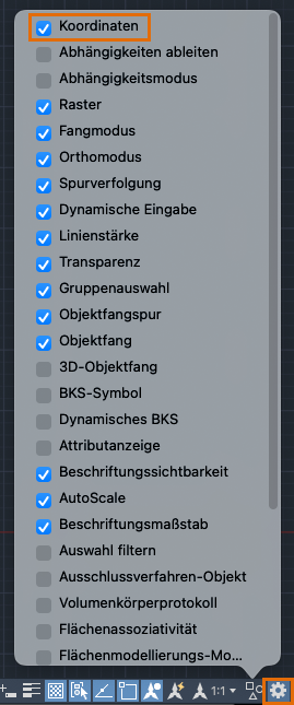

Anmerkung:
Wenn in der Statusleiste keine Koordinaten angezeigt werden, wählen Sie in den Statusleisteneinstellungen die Option Koordinaten aus.
