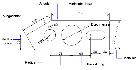

Beim Bemaßen werden in Zeichnungen Anmerkungen mit Maßangaben eingefügt.
Bemaßungen können für eine Vielzahl von Objekttypen in vielen verschiedenen Ausrichtungen erstellt werden. Die grundlegenden Typen der Bemaßung sind
Lineare Bemaßungen können horizontal, vertikal, ausgerichtet, gedreht, Basislinien oder Kettenbemaßungen sein. In der Abbildung werden einige Beispiele gezeigt.
