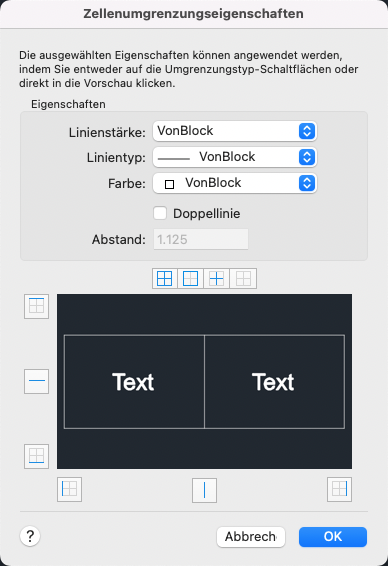

Dialogfeld Zellenumgrenzungseigenschaften
Definiert die Eigenschaften für die Rahmen von Tabellenzellen.
TABELLE (Befehl)
Werkzeugsätze: Registerkarte Konstruktion > Gruppe Tabelle > Tabelle : Klicken Sie bei ausgewählter Tabellenzelle und geöffneter Palette Eigenschaftsprüfung auf Alle. Klicken Sie im Abschnitt Zelle auf Randstil.
Liste der Optionen
Die folgenden Optionen sind verfügbar:
Eigenschaften
Steuert die Eigenschaften für die Rahmen von ausgewählten Tabellenzellen.
Linienstärke
Definiert die Linienstärke, die für die angezeigten Rahmen verwendet werden soll. Wenn Sie eine dicke Linie verwenden, müssen Sie gegebenenfalls die Zellenränder ändern.
Linientyp
Definiert den Linientyp, der für die angezeigten Rahmen verwendet werden soll.
Farbe
Definiert die Farbe, die für die angezeigten Rahmen verwendet werden soll.
Doppellinie
Bei Aktivierung wird den ausgewählten Zellen eine Doppellinie hinzugefügt.
Ansichtsfensterabstand
Legt den Abstand bei Rahmen mit Doppellinien fest. Der Vorgabewert ist 0.1800.
Voransicht
Zeigt eine Voransicht an, wie die Ränder der ausgewählten Tabelle aussehen werden.
Anmerkung: In der Voransicht werden keine Linientypen angezeigt.
Alle Umgrenzungen
Die Einstellungen für Umgrenzungseigenschaften werden auf alle Ränder der ausgewählten Tabellenzellen angewendet.
Außenumgrenzungen
Die Einstellungen für Umgrenzungseigenschaften werden auf die äußeren Ränder der ausgewählten Tabellenzellen angewendet.
Innenumgrenzungen
Die Einstellungen für Umgrenzungseigenschaften werden auf die inneren Umgrenzungen der ausgewählten Tabellenzellen angewendet.
Keine Umgrenzungen
Die Einstellungen für Umgrenzungseigenschaften werden auf keine Umgrenzungen der ausgewählten Tabellenzellen angewendet.
Obere Umgrenzung
Die Einstellungen für Umgrenzungseigenschaften werden auf die oberen Umgrenzungen der ausgewählten Tabellenzellen angewendet.
Innere horizontale Umgrenzung
Die Einstellungen für Umgrenzungseigenschaften werden auf die inneren horizontalen Umgrenzungen der ausgewählten Tabellenzellen angewendet.
Untere Umgrenzung
Die Einstellungen für Umgrenzungseigenschaften werden auf die unteren Umgrenzungen der ausgewählten Tabellenzellen angewendet.
Linke Umgrenzung
Die Einstellungen für Umgrenzungseigenschaften werden auf die linken Umgrenzungen der ausgewählten Tabellenzellen angewendet.
Innere vertikale Umgrenzung
Die Einstellungen für Umgrenzungseigenschaften werden auf die innere vertikale Umgrenzung der ausgewählten Tabellenzellen angewendet.
Rechte Umgrenzung
Die Einstellungen für Umgrenzungseigenschaften werden auf die rechte Umgrenzung der ausgewählten Tabellenzellen angewendet.
