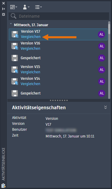

Zuletzt geöffnete DWG wurde mit den Aktivitätseinblicken zusammengeführt. Wenn also eine Datei bei einem unterstützten Cloud-Speicheranbieter wie Autodesk Docs, Google Drive, OneDrive, Box oder Dropbox gespeichert wird, wird eine neue Dateiversion als Versionsaktivität auf der Palette Aktivitätseinblicke angezeigt. Klicken Sie in der Aktivität Version auf Vergleichen, um die Unterschiede zwischen der aktuellen und der vorherigen Version anzuzeigen.

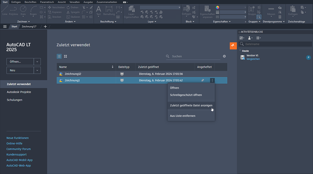

Sie können auch mehrere Versionen einer Zeichnung anzeigen, ohne die Datei zu öffnen. Klicken Sie auf der Registerkarte Start auf Zuletzt verwendet, und wählen Sie Ihre Zeichnung aus. Klicken Sie dann auf die vertikale Ellipse, und wählen Sie Zuletzt geöffnete Datei anzeigen, um die Zeichnungsaktivitäten in der fixierten Palette anzuzeigen.
