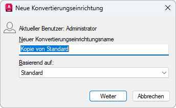

Erstellt eine neue Konvertierungseinrichtung.
DWGKONVERT (Befehl) Finden: Konvertierungseinrichtungen
Geben Sie den Namen der neuen Konvertierungseinrichtung ein.
Wählen Sie eine vorhandene Konvertierungseinrichtung, auf der die neue Konvertierungseinrichtung basieren soll.
