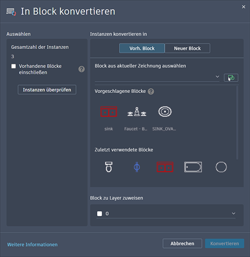

Konvertiert ausgewählte Objekte und identische Instanzen in Blöcke.
BKONVERT (Befehl): Objekt wählen, um passende Instanzen zu finden, die in Blöcke konvertiert werden sollen
Die folgenden Optionen sind verfügbar:
Bietet Optionen zum Auswählen und Überprüfen der Exemplare für die Blockkonvertierung. Außerdem wird die Gesamtzahl der Exemplare angezeigt.
Gibt an, ob Blöcke in der aktuellen Zeichnung und Geometrie, die Blöcke enthält, oder nur das Quellobjekt konvertiert werden sollen.
Schließt das Dialogfeld vorübergehend, damit Sie die ausgewählten Instanzen für die Blockkonvertierung in der aktuellen Zeichnung überprüfen können.
Bietet Optionen, mit denen Sie wählen können, ob ausgewählte Exemplare in einen vorhandenen Block konvertiert werden oder ein neuer Block erstellt werden soll.
). Schließt das Dialogfeld vorübergehend, damit Sie einen Block aus der aktuellen Zeichnung angeben können, in den Sie die ausgewählten Instanzen konvertieren möchten.
Bietet die Option, einen Layer auszuwählen, dem der Block zugewiesen werden soll.
