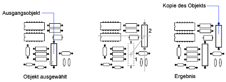

Festlegen der Entfernung durch zwei Punkte
Sie können ein Objekt kopieren, indem Sie einen Basispunkt und einen zweiten Punkt festlegen, die Entfernung und Richtung vorgeben. In diesem Beispiel kopieren Sie den Block, der für eine elektronische Komponente steht. Wählen Sie das zu kopierende Originalobjekt aus. Legen Sie einen Basispunkt (1) und einen zweiten Punkt (2) fest. Das Objekt wird in die Richtung und um die Entfernung, die Punkt 1 vorgibt, an Punkt 2 kopiert.
Festlegen der Entfernung durch relative Koordinaten
Sie können Objekte um eine relative Entfernung kopieren, indem Sie den ersten Punkt durch Koordinatenwerte und den zweiten Punkt durch Drücken der EINGABETASTE festlegen. Die Koordinatenwerte legen keinen Basispunkt, sondern eine relative Verschiebung fest.
Anmerkung: Sie müssen in diesem Fall nicht wie für relative Koordinaten üblich das Zeichen @ eingeben, da das Programm ohnehin relative Koordinaten erwartet.

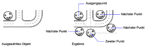

Erstellen von mehreren Kopien
Mit KOPIEREN können Sie mehrere Kopien des angegebenen Auswahlsatzes und des Basispunkts erstellen. Die Optionen beinhalten Folgendes:
