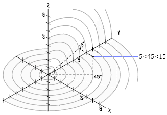

3D-Kugelkoordinaten definieren eine Position durch den Abstand vom Ursprung des BKS, einen Winkel von der X-Achse in der XY-Ebene und einen Winkel von der XY-Ebene.
Sie legen einen Punkt unter Verwendung der folgenden Syntax fest:
X < Winkel zur X-Achse < Winkel zur XY-Ebene
In der folgenden Abbildung wurde die dynamische Eingabe deaktiviert, sodass 5<45<15 einen Punkt definiert, der 5 Einheiten vom Ursprung des BKS in der XY-Ebene in einem Winkel von 45 Grad zur positiven X-Achse in der XY-Ebene und in einem Winkel von 15 Grad nach oben zur XY-Ebene liegt.
