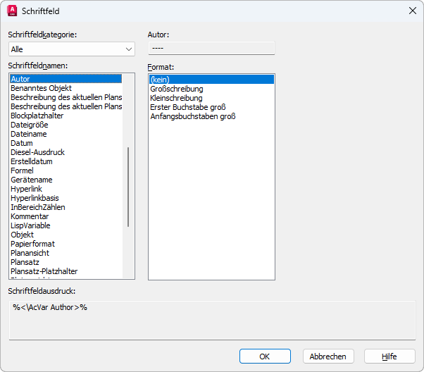

Welche Optionen verfügbar sind, hängt von der ausgewählten Feldkategorie und dem Feldnamen ab.
Die folgenden Optionen sind verfügbar:
Legt fest, welche Feldtypen unter Schriftfeldnamen aufgeführt werden ( z. B. Datum & Uhrzeit, Dokument und Objekte).
Listet die in einer Kategorie verfügbaren Schriftfelder auf. Wählen Sie einen Schriftfeldnamen aus, um die für das Schriftfeld verfügbaren Optionen anzuzeigen.
Zeigt den aktuellen Feldwert an bzw. eine leere Zeichenfolge (----), wenn der Feldwert ungültig ist.
Die Bezeichnung für dieses Element ändert sich mit dem Schriftfeldnamen. Wenn zum Beispiel Dateiname in der Liste Schriftfeldnamen ausgewählt ist, lautet die Bezeichnung Dateiname, und der Wert entspricht dem Namen der aktuellen Zeichnungsdatei. Für Objektfelder lautet die Bezeichnung Eigenschaft. Ausnahme: Bei Auswahl eines Datumsfelds wird das ausgewählte Datumsformat angezeigt, z. B. M/t/jjjj.
Listet die Optionen zur Anzeige des Feldwerts auf. Beispielsweise können Datumsfelder den Namen des Wochentags enthalten oder nicht, und für Textzeichenfolgen können die Formate Großschreibung, Kleinschreibung, Erster Buchstabe groß oder Anfangsbuchstaben groß ausgewählt werden. Der im Dialogfeld Schriftfelder angezeigte Wert entspricht dem von Ihnen ausgewählten Format.
Zeigt den Ausdruck an, der dem Schriftfeld zugrunde liegt. Der Schriftfeldausdruck kann zwar nicht bearbeitet werden, dieser Bereich gibt jedoch Aufschluss darüber, wie Schriftfelder aufgebaut sind.
