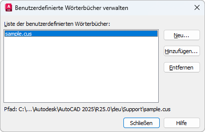

Die folgenden Optionen sind verfügbar:
Zeigt die Liste der benutzerdefinierten Wörterbücher an. Es kann nur jeweils ein Wörterbuch ausgewählt werden.
Ermöglicht das Erstellen eines benutzerdefinierten Wörterbuchs. Das neue Wörterbuch wird als aktuelles Wörterbuch hervorgehoben.
Ermöglicht das Hinzufügen eines vorhandenen Benutzerwörterbuchs aus Ihrer Dateiliste.
Ermöglicht das Löschen eines Benutzerwörterbuchs aus Ihrer Dateiliste.
