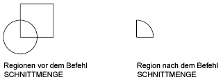

Erstellt eine 2D-Region aus ausgewählten sich überschneidenden Regionen.
Mit dem Befehl SCHNITTMENGE können Sie aus dem überlappenden Bereich von zwei oder mehr Regionen ein 2D-Region-Objekt erstellen. Sie können nur Regionen für den Befehl SCHNITTMENGE auswählen.
Sie können nur Regionen schneiden, die sich auf derselben Ebene befinden. Sie können jedoch gleichzeitige SCHNITTMENGE-Operationen durchführen, indem Sie Gruppen von Regionen auf unterschiedlichen Ebenen auswählen. Daraufhin werden auf jeder Ebene separate, sich schneidende Regionen erstellt.
