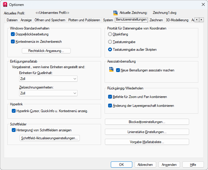

Registerkarte Benutzereinstellungen, Dialogfeld Optionen
OPTIONEN (Befehl) Finden
Liste der Optionen
Die folgenden Optionen sind verfügbar:
Windows-Standardverhalten
Steuert das Tasten- und Rechtsklickverhalten.
Doppelklickbearbeitung
Bestimmt das Verhalten bei der Doppelklickbearbeitung im Zeichenbereich. (Systemvariable DBLCLKEDIT)
Kontextmenüs im Zeichenbereich
Legt fest, ob die Kontextmenüs für Vorgabemodus, Bearbeitungsmodus und Befehlsmodus im Zeichenbereich zur Verfügung stehen. (Systemvariable SHORTCUTMENU)
Wenn diese Option deaktiviert ist, wird das Klicken mit der rechten Maustaste als Drücken der EINGABETASTE interpretiert.
Rechtsklick-Anpassung
Öffnet das Dialogfeld Rechtsklick-Anpassung. In diesem Dialogfeld werden weitere Definitionen für die Option Kontextmenüs im Zeichenbereich angeboten. (Systemvariable SHORTCUTMENU)
Einfügungsmaßstab
Steuert den vorgabemäßigen Maßstab für das Einfügen von Blöcken und Zeichnungen in eine Zeichnung, wenn der Einfügungsmaßstab der aktuellen Zeichnung auf Keine Einheit eingestellt ist.
Weitere Informationen zum Berechnen des vorgabemäßigen Maßstabs finden Sie unter Blockeinheiten und Einfügungsmaßstab.
Einheiten für Quellinhalt
Legt den Wert für die Einheiten für Quellinhalt fest, wenn INSUNITS auf 0 gesetzt ist. (Systemvariable INSUNITSDEFSOURCE)
Bei Unbekannt - Keine Einheiten wird das Objekt beim Einfügen nicht skaliert.
Zielzeichnungseinheiten
Legt den Wert für die Zielzeichnungseinheiten fest, wenn INSUNITS auf 0 gesetzt ist. (Systemvariable INSUNITSDEFTARGET)
Felder
Legt Voreinstellungen für Schriftfelder fest.
Hintergrund von Feldern anzeigen
Steuert, ob Felder mit einem grauen Hintergrund angezeigt werden. (Systemvariable FIELDDISPLAY)
Wenn diese Option deaktiviert ist, werden Schriftfelder mit demselben Hintergrund wie Text angezeigt.
Schriftfeld-Aktualisierungseinstellungen
Zeigt das Dialogfeld Schriftfeld-Aktualisierungseinstellungen an. (Systemvariable FIELDEVAL)
Priorität für Dateneingabe von Koordinaten
Steuert, ob in der Befehlszeile eingegebene Koordinaten fortlaufende Objektfänge außer Kraft setzen. (Systemvariable OSNAPCOORD)
Objektfang
Legt fest, dass der fortlaufende Objektfang jederzeit Vorrang vor der direkten Eingabe von Koordinaten hat. (Systemvariable OSNAPCOORD = 0)
Tastatureingabe
Legt fest, dass die direkte Eingabe von Koordinaten immer Vorrang vor dem fortlaufenden Objektfang hat. (Systemvariable OSNAPCOORD = 1)
Tastatureingabe außer Skripten
Legt fest, dass die direkte Eingabe von Koordinaten Vorrang vor dem fortlaufenden Objektfang hat, ausgenommen in Skripten. (Systemvariable OSNAPCOORD = 2)
Assoziativbemaßung
Steuert, ob Assoziativbemaßungsobjekte oder ältere, nicht assoziative Dimensionsobjekte erstellt werden.
Neue Bemaßungen assoziativ machen
Erstellt Assoziativbemaßungen, deren Werte für Positionen, Ausrichtungen und Maße automatisch angepasst werden, wenn Änderungen an den mit ihnen verknüpften geometrischen Objekten vorgenommen werden. (Systemvariable DIMASSOC)
Hyperlink
Steuert Einstellungen für die Anzeige von Hyperlinks.
Hyperlink-Cursor, QuickInfo u. Kontextmenü anzeig.
Steuert die Anzeige des Hyperlink-Cursors, der QuickInfos und des Kontextmenüs.
(Befehl HYPERLINKOPTIONEN)
Im Kontextmenü stehen zusätzliche Hyperlink-Optionen zur Verfügung, wenn Sie ein Objekt mit einem Hyperlink auswählen und mit der rechten Maustaste in den Zeichenbereich klicken.
Rückgängig/Wiederholen
Steuert die Befehle Rückgängig und Wiederholen beim Zoomen und Schwenken.
Befehle für Zoomund Pan kombinieren
Mehrere, aufeinander folgende Zoom- und Pan-Befehle werden zu einer Aktion zusammengefasst, wenn Sie Rückgängig oder Wiederholen verwenden.
Anmerkung: Die vom Menü gestarteten Befehle Pan und Zoom werden nicht kombiniert und sind immer separate Aktionen.
Änderung der Layereigenschaft kombinieren
Änderung der Gruppenlayereigenschaft im Layereigenschaften-Manager
Blockeditor-Einstellungen
Zeigt das Dialogfeld Blockeditor-Einstellungen an. Sie können mit diesem Dialogfeld die Umgebungseinstellungen des Blockeditors steuern.
Linienstärke-Einstellungen
Zeigt das Dialogfeld Linienstärke-Einstellungen an. In diesem Dialogfeld können Sie Optionen für die Linienstärke festlegen (beispielsweise Anzeigeeigenschaften und Vorgabewerte) sowie die aktuelle Linienstärke bestimmen.
Vorgabe-Maßstabsliste
Zeigt das Dialogfeld Vorgabe-Maßstabliste an, um die Vorgabeliste der Maßstäbe zu verwalten, die in mehreren Dialogfeldern angezeigt wird, die mit Layout-Ansichtsfenstern sowie dem Plotten verknüpft sind. Sie können alle benutzerdefinierten Maßstäbe löschen und die vorgegebene Liste der Maßstäbe wiederherstellen.
